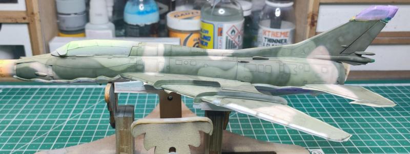

Fémszínek és antennaburkolatok maszkolva, jöhet a kamuflázs
Fémszínek és...
Fekete helyett olívazölddel árnyékoltam a panelvonalakat, illetve fehérrel márványoztam a felületet
Fekete helyett olí...
A fedőszínek nagy része már fenn van, meg is fakítottam őket
Eddig egész jó, már csak elrontani nem szabad. :)
A fedőszínek nagy...
Itt már csak a legsötétebb zöld szín van hátra
Itt már csak a legs...
