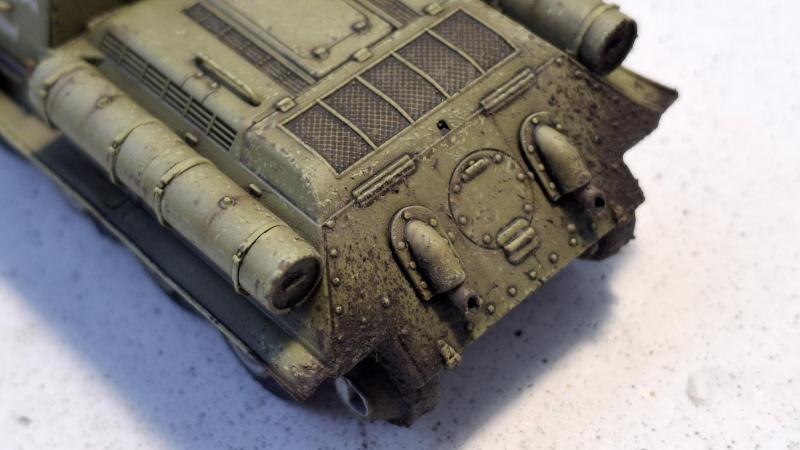

Sár hátul
A hiányzó sárvédő lemezek miatt gondolom, elég rendesen felcsaphatott (bevallom, egy-két kisebb felületi hiba is lapul a mocsok alatt...)

Sár
Ecsettel és fogkeféről fröcskölve vittem fel.
Sár
A sarazás a végén ilyen lesz
A sarazás a végén...
Sár hátul
Sár hátul
