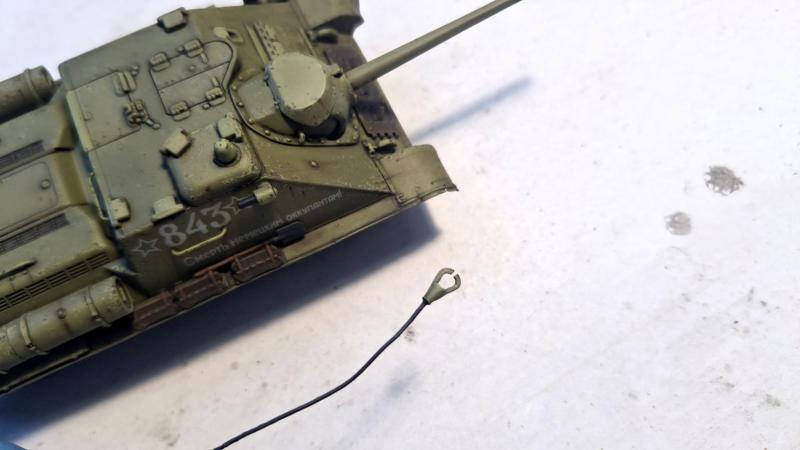

Vontatókábel
A jobb első horogba sehogy sem tudtam beszuszakolni, ezért "csaltam": szétvágtam, majd felrakás után összeragasztottam finoman, és az illesztést egy kis porral álcáztam.
