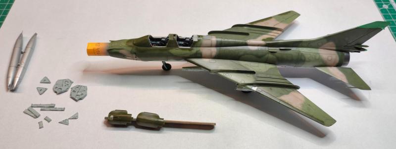

Fémszínek és antennaburkolatok maszkolva, jöhet a kamuflázs
Fémszínek és...
Fekete helyett olívazölddel árnyékoltam a panelvonalakat, illetve fehérrel márványoztam a felületet
Fekete helyett olí...
A fedőszínek nagy része már fenn van, meg is fakítottam őket
Eddig egész jó, már csak elrontani nem szabad. :)
A fedőszínek nagy...
Itt már csak a legsötétebb zöld szín van hátra
Itt már csak a legs...
Fényes lakk a matricák alá, ami kicsit sötétített a színeken
Közben készülnek az egyéb dolgok is.
Fényes lakk a...
A 3D nyomtatott pitot-csövek gyönyörűek
A 3D nyomtatott...
UV-gyanta pöttyökből elkészültek a belépőélen lévő érzékelők is
UV-gyanta pöttyökb...
Matricázásra készen
Matricázásra ké...
Kerülnek fel sorban a jelzések
Nem biztos, hogy minden jó helyen van, de az összkép egész jó.
Kerülnek fel sorban...
