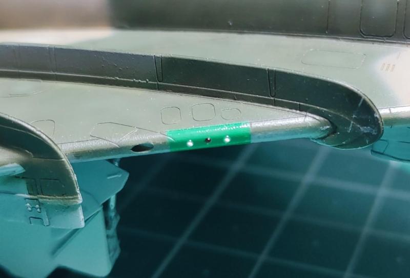

A 3D nyomtatott pitot-csövek gyönyörűek
A 3D nyomtatott...
UV-gyanta pöttyökből elkészültek a belépőélen lévő érzékelők is
UV-gyanta pöttyökb...
