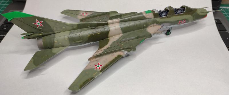

Kerülnek fel sorban a jelzések
Nem biztos, hogy minden jó helyen van, de az összkép egész jó.
