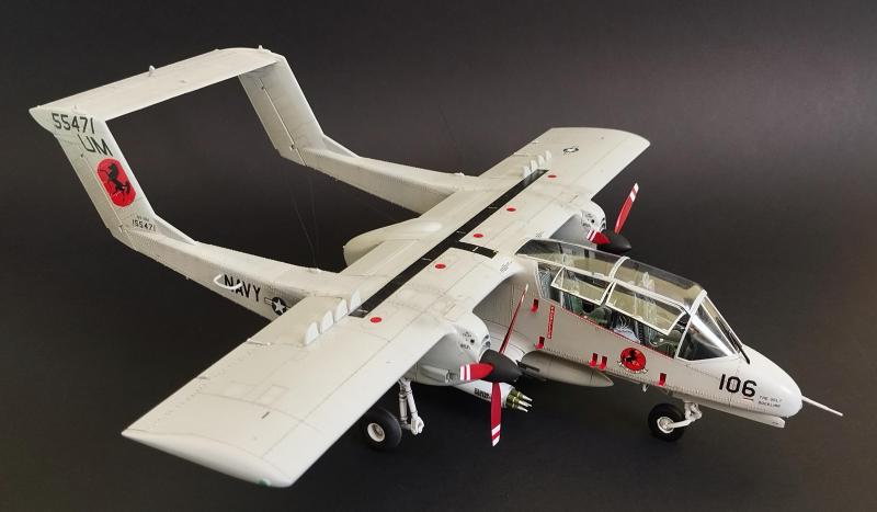

és akkor jöjjön egy pár kép a kész makettről
Fehér háttér előtt
és akkor jöjjön...

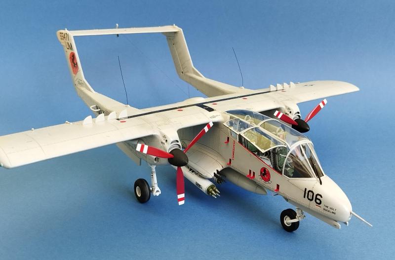

kék háttér előtt is
kék háttér előtt...
