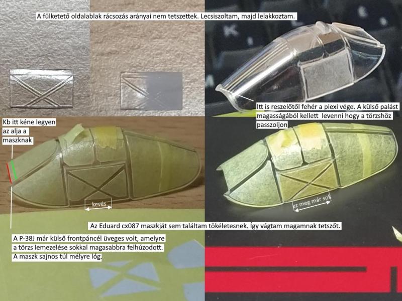

16 kabintető maszkolás
A magamnak tetsző maszkolás sem lett számomra eléggé tetsző. Az oldalablak rácsainak alsó szűk terpeszéből átestem a ló túloldalára, és bővebb lett a valósnál.  Vitrinbe kerülés után jöttem rá, hogy a frontszélvédő maszkja túlságosan mélyre nyúlik.
16 kabintető...
