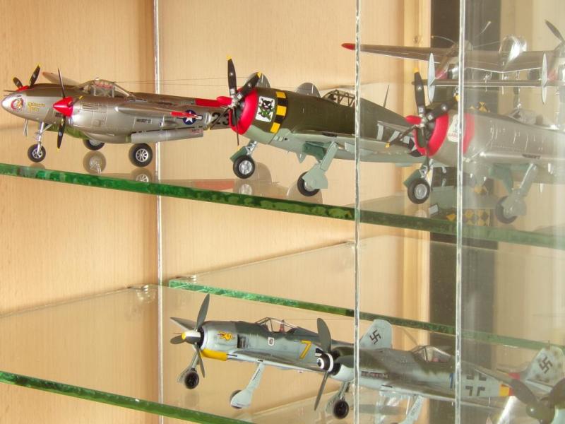

34 Vitrinben
Fenn volt tartva neki a helye a (lóerő szagú) vitrinemben az amerikai sor elején.
34 Vitrinben
