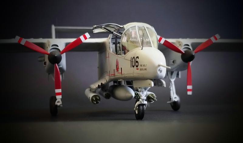

A rút kiskacsa, avagy a világ legpuhább készlete?

és akkor jöjjön egy pár kép a kész makettről
Fehér háttér előtt
és akkor jöjjön...
