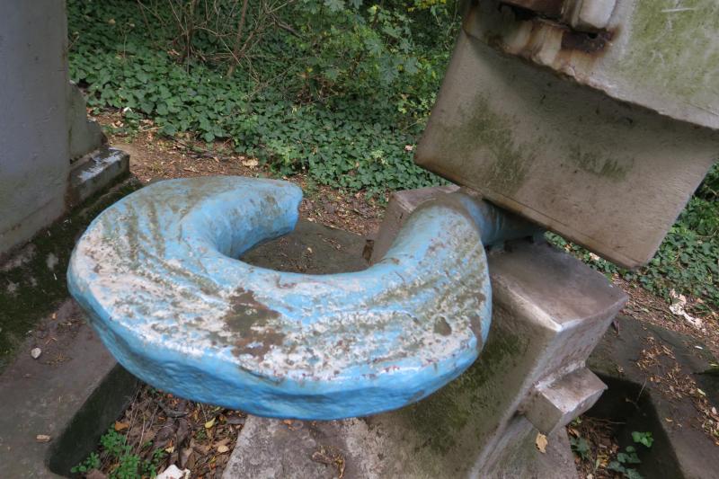

A nehéz, mozgó rész a medve, abba van befogva a cserélhető ütőszerszám
A nehéz, mozgó ré...
Biztos, ami biztos, a munkadarabot odahegesztették, nehogy lába kéljen
Biztos, ami biztos,...
