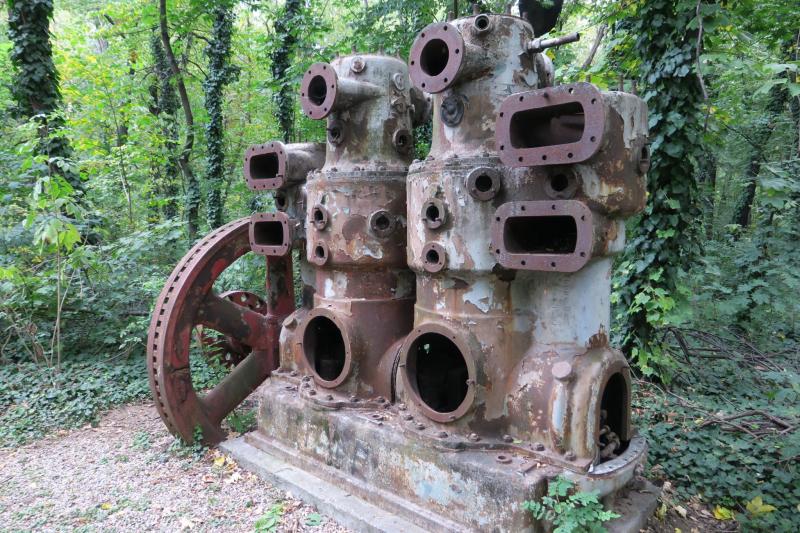

Dugattyús kompresszor
Ez állította elő a sűrített levegőt az üllők, légkalapácsok és más gépek számára.
Dugattyús...
A gép a vasmű 1-es légsűrítőjében dolgozott
Az üzem területén több alegység felelt a sűrített levegő előállításáért, ami rengeteg géphez és a kohók működéséhez is nélkülözhetetlen volt.
A gép a vasmű 1-es...
Ganz, MAN, Sulzer és szovjet gyártmányú kompresszorokat is használtak
Ganz, MAN, Sulzer é...
