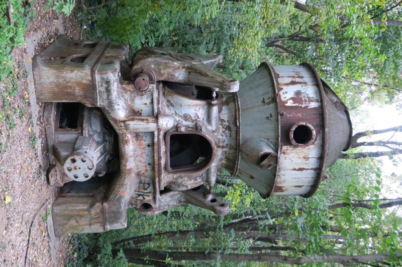

Olvasztókemence
Olvasztókemence

Olvasztókemence
Olvasztókemence
