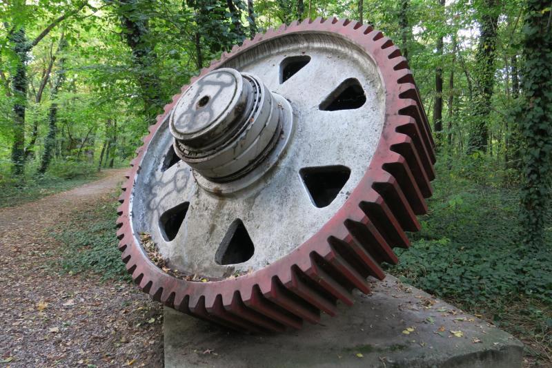

Fogaskerék, népi motívumokkal
Dunai Vasmű ipartörténeti gyűjteménye - Dunaújváros
Fogaskerék, népi...
