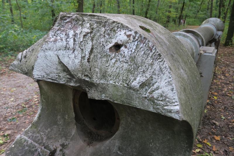

Kardántengely
Kardántengely
Elképzelni is nehéz, mekkora erők átviteléhez kellett ekkora monstrum
Elképzelni is nehé...
Ennek biztos nem így kéne kinéznie, ez jó nagyot szólhatott
