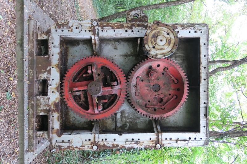

Triósori meghajtóállvány
Ez valójában egy áttételház, ami a hajtóerőt három tengelyre vitte át.
A triósor egy háromhengeres lemezhengerlőgép. A megmunkálandó darab először a két alsó henger között ment át, majd a két felső között. Így a munkadarabot nem kellett annyiszor mozgatni, sem a gépet átállítani.
Triósori meghajt...
Úgy tűnik, a fogakat párszor újra fel kellett hegeszteni
A rengeteg varrat a fogaskerék előéletéről mesél. Látható, hogy valamennyi fognál ugyanaz az oldal lett pótolva, talán a kopás, talán egy profilváltás miatt. A felső fognál viszont úgy tűnik, azt kompletten vissza kellett ragasztani a helyére. Erre utalhat az alapját teljesen átszelő varrat és anyagpótlás.
Úgy tűnik, a...
Az állvány a lőrinci üzemből került ide
Az állvány a lő...
A hajtóerőt átadó hatalmas fogaskeréksor
A hajtóerőt átad...
