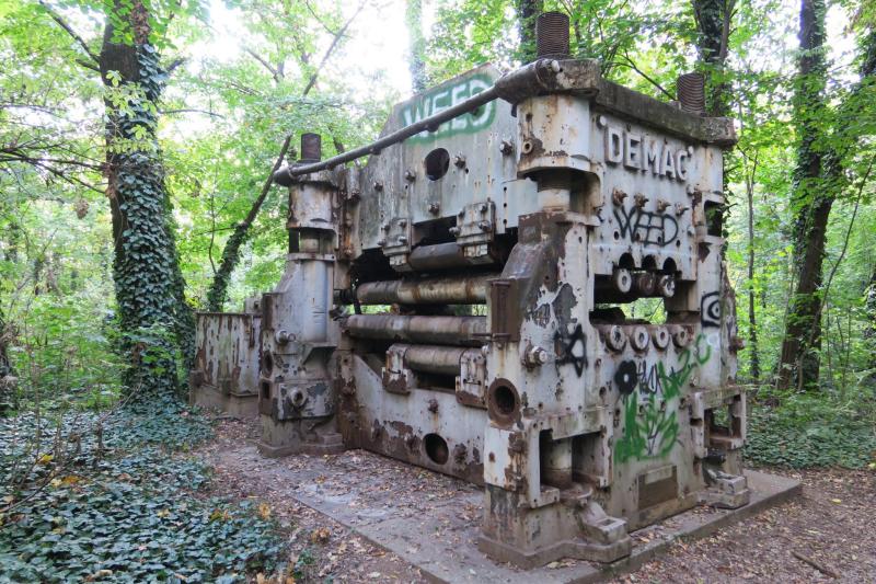

A némeg DEMAG cég lemezegyengető gépe
A gép a borsodnádasdi lemezgyárban dolgozott. Talán ezen is átmentek az Ikarusok lemezei.
A némeg DEMAG cég...
Érdemes megfigyelni a hatalmas meneteket, amik egybentartották a szerkezetet
Érdemes megfigyelni...
A lemezek a 3+4 henger között mentek át, hogy a hullámosságukat csökkentsék
Az látható, hogy a hengerek nem egymás fölött voltak, de az nem, de valójában nem is értek össze. Pontosabban az ellenoldali hengerek nem voltak közel egymáshoz. A triósornál a hengerek közel összeértek, ott a munkadarab vastagságát, vagy profilját alakították. Itt az egyengetés volt a cél.
A lemezek a 3+4...
A nagyobb hengereket a rövidebbek támasztották, hogy a rendkívüli igénybevétel miatt ne hajoljanak meg

A felsőt hengersort a munkadarab vastagságának megfelelően lehetett emelni-süllyeszteni
Ezt a négy hatalmas menettel lehetett beállítani.
A felsőt hengersort...
A felső hengersort a kiállított óriás kardántengely kistestvérei kötötték össze a hajtóművel
Erre azért volt szükség, mert ugyan az alsó hengersor fix, de a felsőt mozgatni lehetett.
