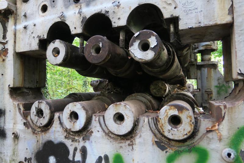

A lemezek a 3+4 henger között mentek át, hogy a hullámosságukat csökkentsék
Az látható, hogy a hengerek nem egymás fölött voltak, de az nem, de valójában nem is értek össze. Pontosabban az ellenoldali hengerek nem voltak közel egymáshoz. A triósornál a hengerek közel összeértek, ott a munkadarab vastagságát, vagy profilját alakították. Itt az egyengetés volt a cél.
