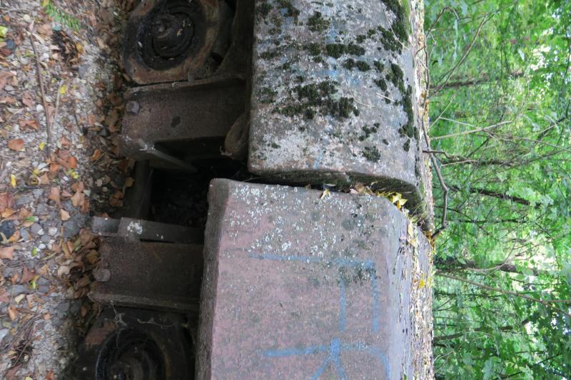

Lemezszállító kocsik
A gyár területén ezeken továbbították a néha többtonnás darabokat. A plató ennek megfelelően olyan erős, mint egy harckocsi teteje.
