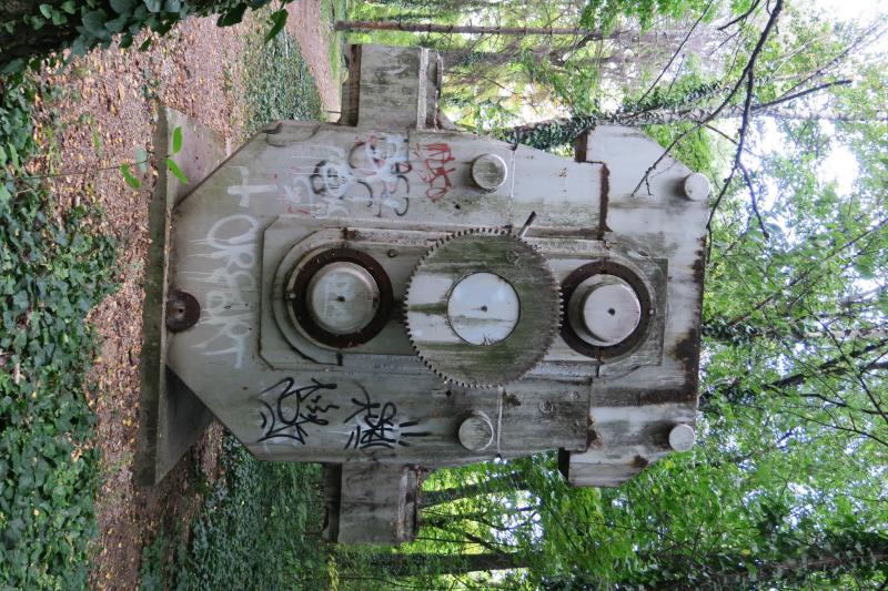

Triósori meghajtóállvány
Ez valójában egy áttételház, ami a hajtóerőt három tengelyre vitte át.
A triósor egy háromhengeres lemezhengerlőgép. A megmunkálandó darab először a két alsó henger között ment át, majd a két felső között. Így a munkadarabot nem kellett annyiszor mozgatni, sem a gépet átállítani.

Az állvány a lőrinci üzemből került ide
Az állvány a lő...
A hajtóerőt átadó hatalmas fogaskeréksor
A hajtóerőt átad...
