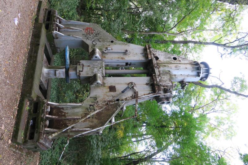

Kéttonnás légkalapács
Kéttonnás lé...
Sűrített levegő emelte fel a dugattyút, majd a kalapács teljes súlyával a munkadarabra csapott
Sűrített levegő...
A dunaújvárosi légkalapácsokat főleg a Škoda, a Kovosvit és a Massey gyártotta
A dunaújvárosi lé...
A nehéz, mozgó rész a medve, abba van befogva a cserélhető ütőszerszám
A nehéz, mozgó ré...
Biztos, ami biztos, a munkadarabot odahegesztették, nehogy lába kéljen
Biztos, ami biztos,...
