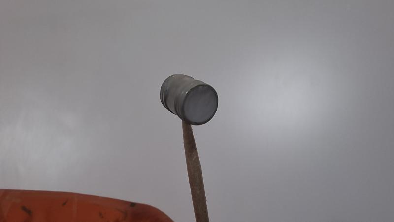

Hordók
Az póttartályok oldalait nehéz lett volna eltömíteni, ezért szintén bőrlyukasztóval vágtam ki vékony sztirol lapból köröket, és azokat ragasztottam fel.
