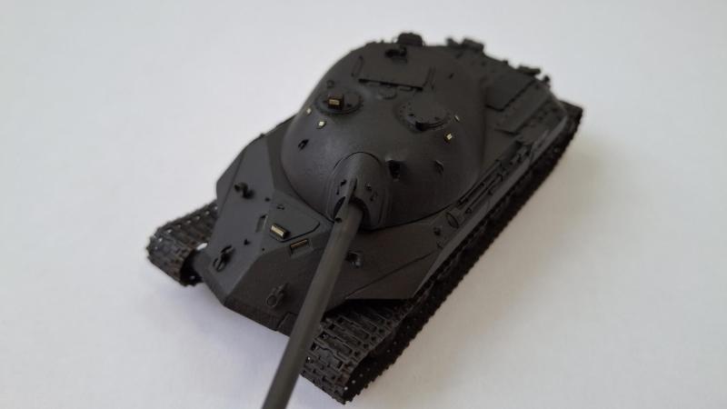

A teljes makettet feketére alapoztam, majd a periszkópokat kimaszkoltam (ezek később feketék maradtak)
