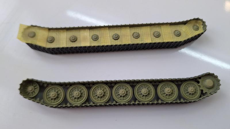

A kerékagyak maszkolásához bőrlyukasztóval kivágott Tamiya fóliát használtam
A lánctalpat később ecsettel Vallejo 70.304 festékkel festettem le.
