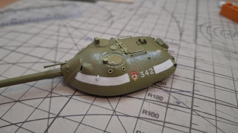

Matricázás
GX-100 fényes lakkal fújtam le a makettet, majd száradás után felraktam a matricákat is.
Mivel a fehér matricák nem fedtek rendesen, ezért a toronyszámokat ecsettel Vallejo tört fehér színnel festettem át.

Azonosítósávok
A torony oldalán lévő azonosítósávokat Lego-ból készített szamárvezető, illetve maszkolószalag segítségével festettem fel, Vallejo tört fehér (off-white) színnel.
Azonosítósávok
A festés nagyja kész, felkerült az azonosítósáv, illetve a részletek is ki vannak emelve
A festés nagyja ké...
Matricázás
