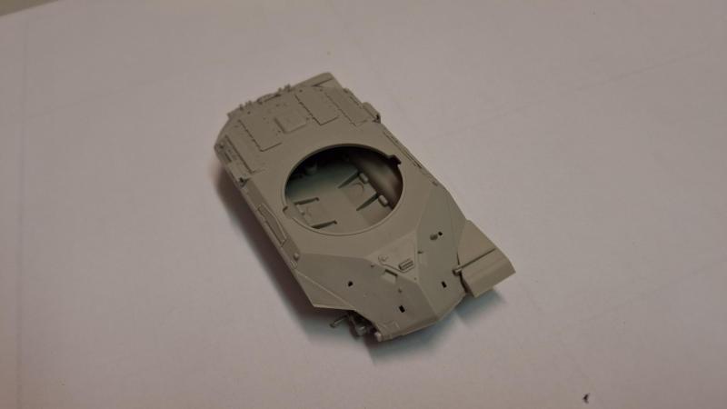

A sárhányó levágva
A sárhányókat fűrészpengével és szikével levágtam (a képen a bal oldaliak még megvannak).
Sajnos az ezt követő tömítés/csiszolás áldozatai lettek a háromszög alakú paneleken lévő szegecsek, ezeket nem sikerült pótolnom.
