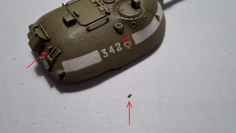

Az olajfestékes bemosás visszatörlése során sikerült letörni az egyik emelőhorgot a toronyról
Ezt fél óra keresés után meg is találtam, majd visszaragasztottam (később még egyszer letört, de akkor 2 perc alatt meglett).

Bemosás
