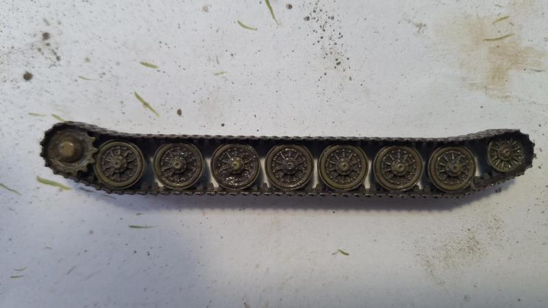

A lánctalpra és görgőkre felvitt sárkeverék nedvesen...

Természetes anyagból készült madzagból vágtam száraz fűnek valót, ezt később a sárhoz kevertem
Természetes anyagb...
A páncélteknő aljára száradt sár
A páncélteknő alj...
A lánctalpra és g...
...és megszáradva
...és megszáradva
