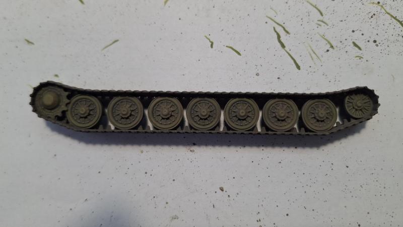

A lánctalpra és görgőkre felvitt sárkeverék nedvesen...
A lánctalpra és g...
...és megszáradva
...és megszáradva

Lánctalp fémes kopásai HB-s ceruzákkal
Lánctalp fémes kop...
