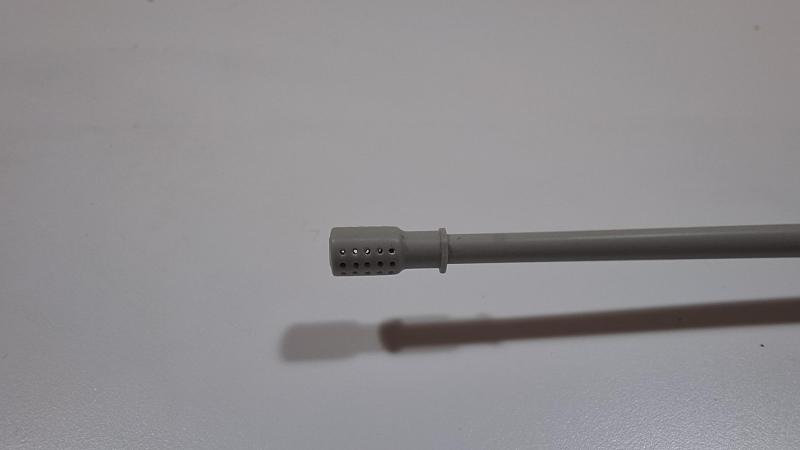

Csőszájfék
A csőszájféken is megcsináltam a furatokat. Bár a képen nem látszik, vékony injekciós tűvel kifúrtam a páncéltest oldalain lévő géppuskákat is.
