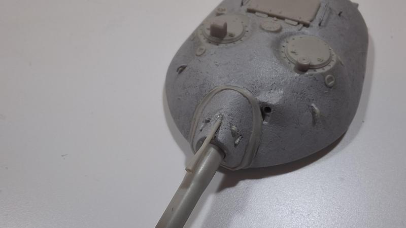

Célzóberendezés
Kifúrtam a koaxiális géppuska csövét, valamint a célzóberendezés nyílását is.
A torony öntött felületét extra híg ragasztóval higított Tamiya tömítővel alakítottam ki (ezt száradás után 2000-es csiszolószivaccsal finoman áthúztam).
Célzóberendezés

Célzóberendezés
Célzóberendezés
A kész torony alapozás előtt
