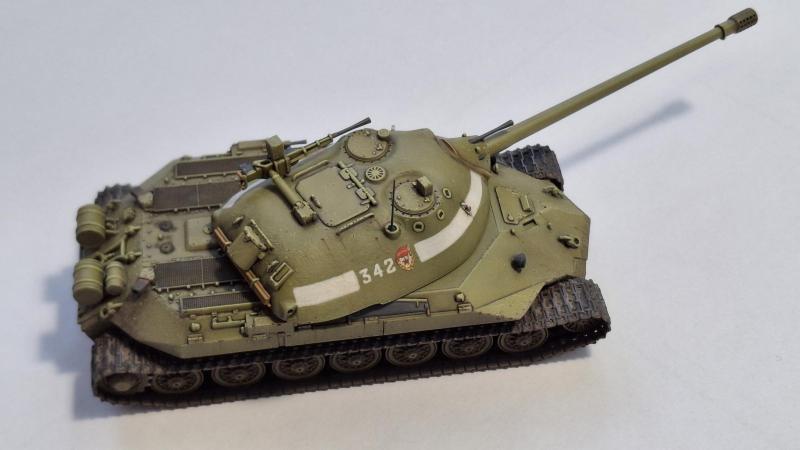

Alakul a festés...
Alakul a festés

A festés nagyja kész, felkerült az azonosítósáv, illetve a részletek is ki vannak emelve
A festés nagyja ké...

Lepattogások
A festések kopásait két rétegben festettem fel: először a korábban leírt Vallejo RLM80 + sötétsárga + csontszín keverékkel egy világosabb árnyalatot ("kopott zöld") festettem meg ecsettel, majd Vallejo 70.304 színnel festettem meg azokat a részeket, amik fémig koptak, majd oxidálódtak.
Lepattogások
