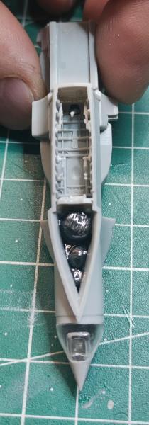

A kabinteknő alatt az orrfutó akna
A kabinteknő alatt...
Két oldalt apró kis bizbaszokkal, amiket csipesszel alig lehet megfogni
Két oldalt apró...
