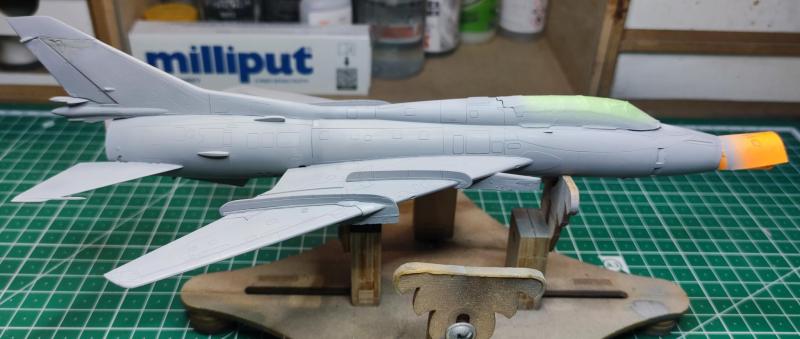

Az első alapozás utáni javítások
A törzsvég illesztés már visszafújva és a panelvonal is vissza van karcolva.
Az első alapozás...
