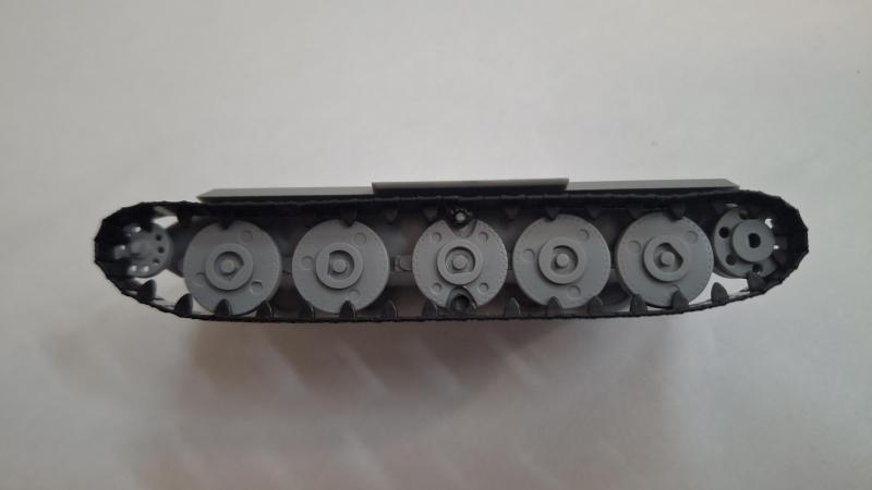

Lánctalp
A futógörgők belső részét felragasztottam a tengelyekre (a feszítő- és meghajtó görgőket még csak ideiglenesen raktam fel); majd összeragasztottam, és ráformáztam a lánctalpat (ezt később külön festettem, koszoltam, csak a végén raktam fel). A középső "lyukas körmöket" (amelyek elvileg lehetővé teszik a ragasztó nélküli összeállítást) az illeszkedés miatt megcsiszoltam.
