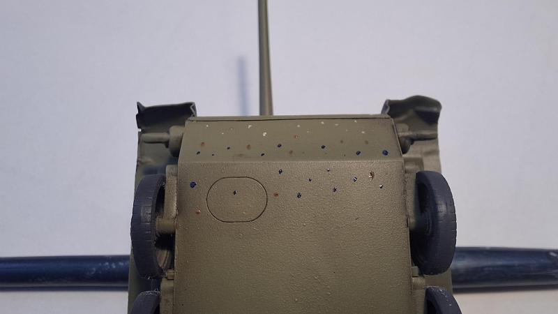

Olajfestékes szűrők
Kis pöttyöket vittem fel, majd ezeket enyhén hígítós ecsettel eldolgoztam, a "függőleges" felületeken  (persze a SU-85 esetében ilyen nincs) fentről-le, a vízszinteseken pedig körkörösen a felületbe "bedolgozva".

Olajfestékek szűrőkhöz
Használat előtt az olajfestékeket kinyomom egy hullámpapírlemez darabra, hogy a felesleges olaj eltávozzon a festékből.
Olajfestékek szűr...
Olajfestékes szűrők
Olajfestékes szűr...
Olajfestékes szűrők
