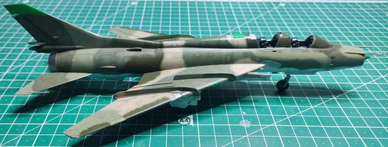

Matricázásra készen
Matricázásra készen
Fürkészett és csípett...
A végső állapot
Rögös út vezetett idáig, de megérte - nekem legalábbis.
A végső állapot

Matricázásra készen
Matricázásra ké...
Kerülnek fel sorban a jelzések
Nem biztos, hogy minden jó helyen van, de az összkép egész jó.
Kerülnek fel sorban...
