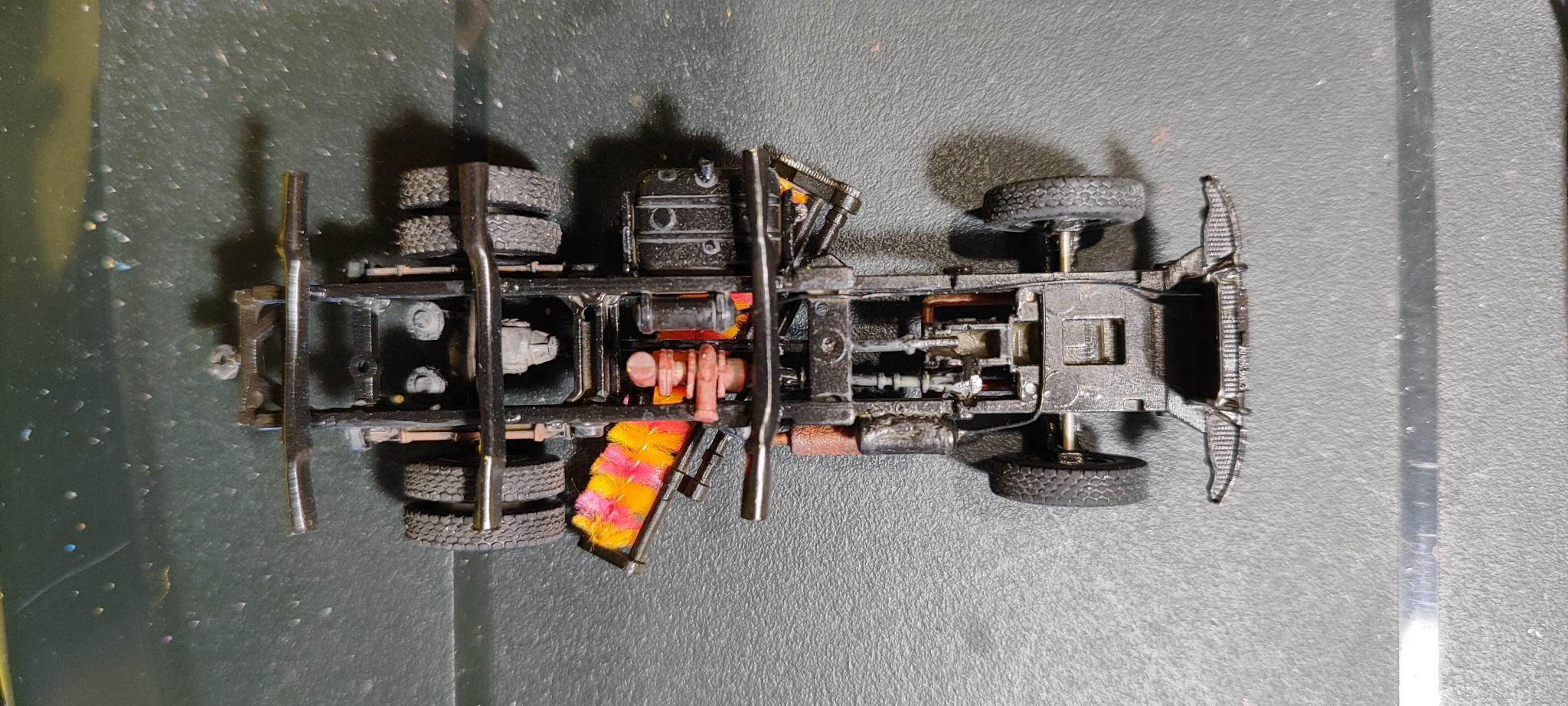

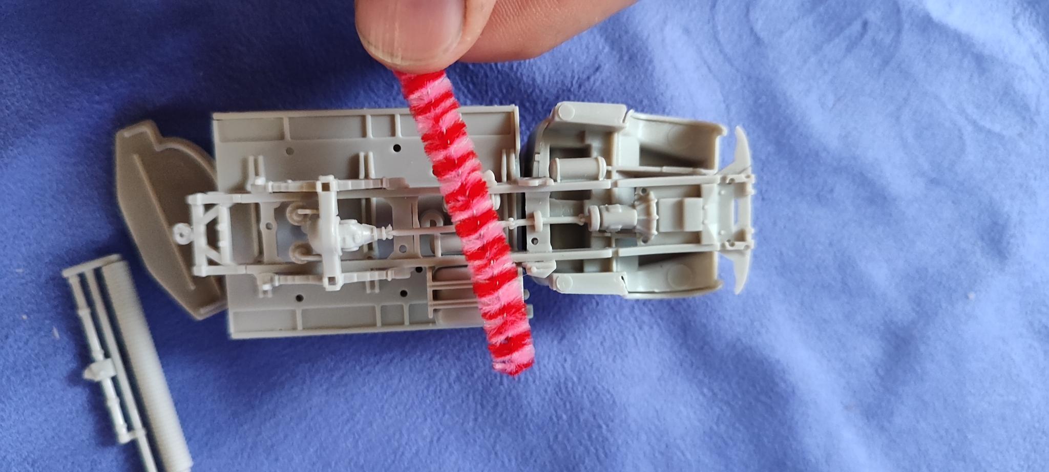

Megfelelő mennyiségű és minőségű anyaggyűjtés után elkezdtem a saját feljavítószettem megtervezését. Mivel üzem közben akartam a végső makettet egy kis vignettába helyezni, így a V8-as motor meglétével nem kellett bajlódjak, úgyis csukott géptetővel lesz az autó. Viszont mivel locsolás közben bemutatott jármű lesz, ezért a csövezésnek jónak kell lennie. A készlet csak olyan orrfúvókát tartalmaz, ami egyenesen lefelé, a kocsi alá spriccelne, ezért ezeket bontani kellett volna. Viszont mivel a referenciaképeken a lökhárító alatt lévő csövezésen is voltak kézi szelepek, így ez a rész is újra lett tervezve. A tartály alatt van egy leeresztő rész, illetve egy töltő/ürítő kiállás is oldalanként, amiknek szintén van kézi kereke, így a teljes megtervezés mellett döntöttem. 3D tervező programmal megrajzoltam az új tartályt, nyitható tetővel. Kapott egy hátsó tűzoltótömlős csatlakozást, egyet-egyet oldalra a fülke mögött, valamint csövezést előre az orrhoz. Szintén rajzoltam egy szivattyút, ami az egész víznyomás-kört működteti. Végül, de nem utolsó sorban újrarajzoltam a borzalmas haskefe tartót két állásban is: utazó- és munkaüzemben is. Viszont a haskefére ki kellett találni valamit, ami élethű seprű. Legyen elektrosztatikus műfűvel szórva? Vagy ecsetsörte csomókban felragasztva… Az építést próbáltam részegységekre bontani és mindig összevetettem a 3D-s modelljeimmel, így nagyon lassan haladtam és semmit nem lehetett meggondolatlanul összeragasztani. Miután az ezredik szárazpróba is megvolt és a modellek is készen álltak, jöhetett a 3D nyomtatás. Mikor kiterítve egymás mellé rakosgattam a darabokat, rájöttem, hogy a fél makettet újra elkészítettem – legalábbis mennyiségileg. Az megmaradt készlet darabjaiból egyedül az üléseket javítottam fel kicsit. Újrarajzolni és -nyomtatni addigra már nem volt kedvem, így megkapta a nálam klasszikus üléshuzat feljavítást. Ez annyiból áll, hogy festő-, vagy maszkolószalagot vágok csíkokra, majd pillanatragasztóval a felületre ragasztom, próbálva imitálni az üléshuzat szövet/bőr hajtásait a sarkoknál. Miután megszárad (ezért pillanatragasztó és nem a faragasztó), csiszolópapírral neki lehet esni megkoptatni a jobban használt felületeket az üléslapon, valamint a háttámlán és a beszálló oldal felöli éleken. Néhol szoktam szakadásnyomokat is csinálni, ekkor a szalagot teljesen a műanyagig koptatom el. Nyugodtan lehet szöszösre hagyni, majd a festéskor kisimul. A beltérnél az utasoldalon lévő kesztyűtartó részre készítettem még egy kapaszkodót. Az alvázon már több munka volt, mivel az összes saját gyártású alkatrész ide kapcsolódik. A légtartályok és az üzemanyagtank is megkapta a saját kis drótozását. Jöhetett a szivattyú megfelelő helyre ragasztása. Mivel ez saját alkatrész, így nincs jelzett helye, de passzolnia kell a későbbi csövezéssel és a tartállyal is. A saját tartályomnak nem voltak kereszttartói, így azokat rézlemezből készítettem el U-szelvény formájúra. Miközben ezek készültek, megszületett a haskefe megoldása és igazából elégedett is voltam az ötletemmel: PIPATISZTÍTÓ. Színes szőrös szálas, egy kellően merev drótba csavarva és még méretileg is tökéletes. Lehet festeni, porolni, könnyű méretre vágni és sok van belőle a próbákhoz.

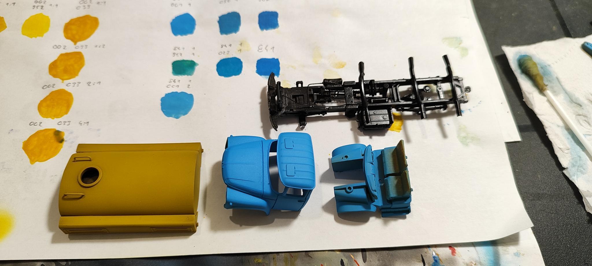

A festéshez Vallejo alapozót használok. Az alvázhoz fényes feketét (77.660), a felépítményhez pedig homokbarnát (70.604). Sötétet nem akartam a citromsárga és kék fedőszínek miatt, a szürkém pedig ezen a műanyagon nem látszik, mert pont ugyanaz az árnyalat (nem is értem minek adnak ki makettműanyagszürke színt - 70.615). Mind a sárgához (70.913/70.952), mind a kékhez (70.841) először készítettem többféle keveréssel színmintát. A Vallejo színpalettán nemigazán találtam ugyanilyen színeket, amikre szükségem van, ezért a kékekből vettem pár közelítő színt, amiből már meg tudom oldani a keverést. Az alapszíneket is több rétegben fújom fel, mert a 72-es méretben hamarabb látszik a túl vastag festés. A világosított színekkel több rétegben fakítottam a felső részeket. 4-5 fakító réteg után már egész használhatónak tűnt az összkép. A fülke belseje maradt az eredeti szín. Az ülések pedig megkapták a bordó műbőr színt (70.957) és a koptatást. Mivel később nem lehet már bontani a fülkét, így a sofőrt is bele kellett rakjam. Szerencsére találtam olyan civil sofőr figurát, aki megfestve kellően retro hatást kelt. Nyomtattam hát ebből is egy-két darabot. Az alváz megkapta a laprugó köteg rozsdát és az első réteg barnás bemosást. Túl sokat nem kaphat, mert ugye eleve vizes jármű… mossa magát. Jöhettek a kopások, festék leverődések. Mindegyik helyen a szivacsos megoldást használtam, halvány kékkel, illetve halvány sárgával a "mélyebb" részeken, majd az igazi mélységet adó részt German Black Brown-nal (70.822). Ahol a világos részek nagyobb kiterjedésűek voltak, oda ecsettel is rádolgoztam a barnával. A foltos rozsdásodást mindig hígított Burnt umberrel (71.040) csinálom, mert ezzel egy lépésben lehet rozsdabarna foltokat, megfolyásokat készíteni. Az orr-rész megkapta a törtfehér színt (70.820), majd erre ködölve a hófehéret (70.951).

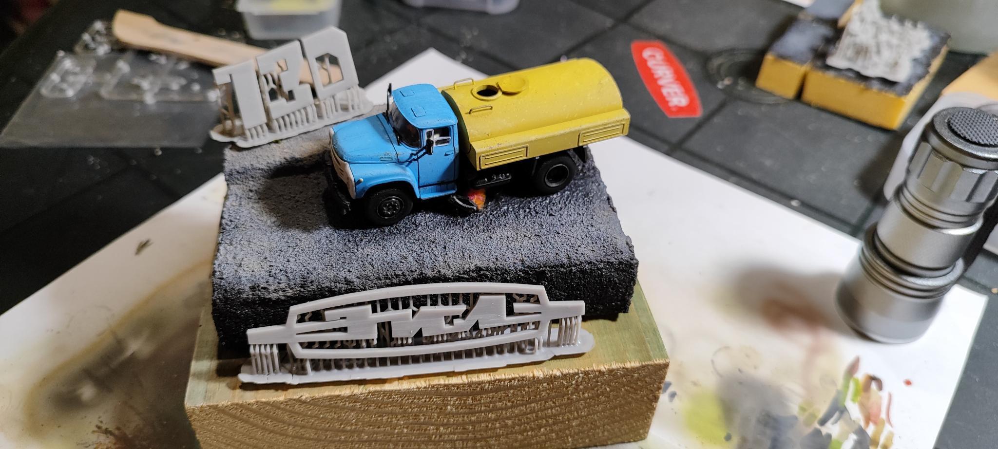

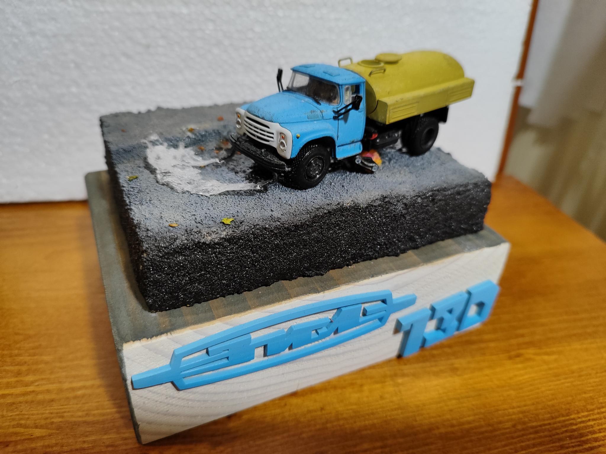

Már csak egy dolog hiányzott a látványhoz, a víz. A tartályban már van, az volt az egyszerű. Most a felmosott útszakaszra kellett koncentrálni, illetve az orrfúvókákból locsolt és az aszfalton, útpadkán fröcskölt vízre. Több lehetséges terméket is megnéztem különféle youtube-videókon, majd beszereztem az AK Wet effects fluid terméket (AK079). Ezzel lekentem egy-két csíkot a nyitott tartálytetőtől lefolyva, egész szép eredménnyel. Ezután kipróbáltam a vizes aszfalt imitálására – és sajnos maximálisan alkalmatlan a feladatra. Az alaplap porózussága miatt 5-6 rétegben kenve is elfolyt a felületből. Ami mégis a felső rétegen maradt, az pedig nem hozta a kívánt hatást. A festett, alapozott tartály felületén szépen látszódott, ahogy a bemutatókon is. Így maradt ide is az UV-gyanta és ez hozta is az elvártakat. Bár itt már figyelni kellett, hogy vékony réteg legyen, tényleg csak nedvesítse a felületet, ne pedig tócsákban álljon. A fröccsenő vízre szintén a Youtube-on találtam megoldást. UV-gyantát egy fogpiszkáló segítségével vattakorongba mártogattam, majd mikor a szálakat cseppekbe formálta, akkor UV fénnyel szilárdítottam ki. Ebből kell jó sok ilyen kis mócsingot csinálni. Ezután átlátszó irattartóból vágtam háromszögeket, amilyen alakúra szerettem volna a szórás képét a jármű orrfúvóján. A gyantás vattadarabkákból szintén a gyantával erre a kis háromszögekre kell egyesével felragasztgatni a darabokat, úgy, hogy a fröcskölés minél élethűbb legyen. Az útpadkán megtörő vízsugárhoz szintén kell pár ilyen vattadarab. Az életképet őszies színű falevelekkel egészítettem ki, amiket az út szélére szórva a gyantába ragasztottam, hogy látszódjon a munka gyümölcse is. Összességében egy használható jó makett az AVD Zil-130 AKPM-3-as seprűs kocsija. Jól építhető a készlet, de nagy részletességet nem kell tőle várni. A fémtengelyes kerékfelfüggesztés megoldás játék kisautós módi, de akit zavar, könnyen átfaraghatja bármi mássá. A szegényes belső kidolgozottságát a külső szép megformálása jól kompenzálja és a sorjamentes alkatrészeknek hála egy kellemes hétvégi élménymakettezés lehet a készletből. Jó belépő volt számomra az AVD Models kínálatába, valamint az 1/72-es polgári járművek kategóriába. Mivel sok érdekes készletet adott már ki a gyártó, ezért biztos lesz még AVD makett készletem, csak győzzem beszerezni. Építés tekintetében is volt újdonság a vizes dolgok alkalmazása miatt. Eleve a 72-es méretű polgári jármű, mint alap. Továbbá a víz megjelenítése a maketten és körülötte. Az UV-gyanta többcélú használata (lámpabúrák, álló víz, nedves felület, fröccsenő víz) és a Wet effect fluid, ami igazából teljesen elhagyható és egy fényes lakkal pótolható, így nem kell külön egy terméket megvenni, amit később csak célirányosan lehet használni.

Helló! Nagyon pofás lett a kis utcaseprőd! Gratula! Külön respekt a feljavításokba fektetett plusz munkádért. Szerintem az összhatáson sokat dobna, ha a kocsira kerülne valami felirat is (akár egy fiktív város fiktív köztiszt. vállalatának a felirata-logója), meg a helyedben inkább valami macskaköves utcarészletet tettem volna alá, de így sem rossz. A falevelek használata is nagyon jó ötlet volt, és ügyesen megoldottad a spriccelő vizet is, engem meggyőz a látvány. Nekem is van AVD ZiL-em 1/72-ben, csak nekem a sima platós, de természetesen ugyanilyen "strandkorlátkék" fülkével... :) Ja, amúgy az AVD 1/43-ban is nyomja ezeket a retró szovjet vasakat, ha esetleg a 72 kicsi lenne neked.

Köszi a visszajelzést. Matrica: volt benne gyárilag egy matrica ív, de nem tetszett rajta semmi, így az nem került fel rá. Valóban jó lenne egy város nevet rárakni, majd utána nézek hátha betűnkként meg tudom oldani. Vagy nyomtatok hozzá gyanta betű sablont. A macskaköves utca tényleg szép, de 20x ennyi munka van vele és be akartam már fejezni, jött a következő makett verseny és addigra már alappal akartam. Pár 43-as méretűt láttam, de lehet rosszul emlékszem és az zvezda készlet (Zil-130 billencs).
